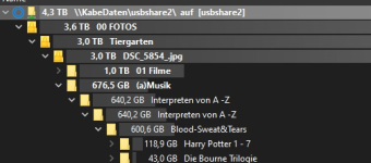

^^ Oben zu sehen \usbshare2\ (neue HDD ohne Fehler) --> so hat er mir jetzt die Dateien willkürlich rüber kopiert bzw. er findet sie unter testdisk auch so verschachtelt... und Filme im Musik Ordner der im Tiergarten Ordner liegt... das war eigentlich auf der Hauptebene, wie rechts zu sehen...

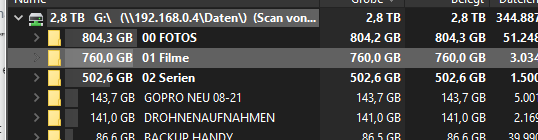

Unten zu sehen \Daten\ (alte, fehlerhafte HDD) --> Die Ordner stimmen eigentlich fast alle, bis auf bei Filme halt jetzt die Videos vom kopieren der Musik.
