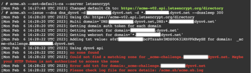

Habs erstmal ohne probiert, das hat zwar wohl irgendwie teilweise funktioniert, aber trotzdem zu einem Haufen Fehler geführt:
root@*****:/usr/local/share/acme.sh# ./acme.sh --issue --dns dns_dynv6 -d ****.dynv6.net -d *.****.dynv6.net --debug

[Sun Feb 5 14:31:26 CET 2023] no HTTP token found. Looking for an SSH key
[Sun Feb 5 14:31:26 CET 2023] Your key is /usr/local/share/
[Sun Feb 5 14:31:26 CET 2023] using key file /usr/local/share/
@ WARNING: UNPROTECTED PRIVATE KEY FILE! @
Permissions 0755 for '/usr/local/share/' are too open.
It is required that your private key files are NOT accessible by others.
This private key will be ignored.
Load key "/usr/local/share/": bad permissions
api@dynv6.com: Permission denied (publickey).
[Sun Feb 5 14:31:26 CET 2023] Either their is no such host on your dnyv6 account or it cannot be accessed with this key
[Sun Feb 5 14:31:26 CET 2023] Host not found on your account
[Sun Feb 5 14:31:26 CET 2023] Error add txt for domain:_acme-challenge.****.dynv6.net

Ergebnis eines weiteren Versuches in der Mittagspause (nachdem ich rausgefunden habe, daß die Zugriffsrechte auf 0400 angepaßt werden müssen), neuer Fehlversuch:
Das Script scheint zu versuchen, die "_acme-challenge."-Subdomain zu verifizieren und scheitert dabei?
Heut abend mach ich einen Factory-Reset von dem Teil. Nutzt ja nix...
/ # acme.sh --issue --dns dns_dynv6 -d ***.dynv6.net -d *.***.dynv6.net --dnssleep 300
[Mon Feb 6 12:33:47 UTC 2023] Using CA: https://acme-v02.api.letsencrypt.org/directory
[Mon Feb 6 12:33:47 UTC 2023] Create account key ok.
[Mon Feb 6 12:33:47 UTC 2023] Registering account: https://acme-v02.api.letsencrypt.org/directory
[Mon Feb 6 12:33:48 UTC 2023] Registered
[Mon Feb 6 12:33:48 UTC 2023] ACCOUNT_THUMBPRINT='pfXZxa_ptBtQ86IvSeeiB8YZzjO9QPlPTvfzJ2oJuIE'
[Mon Feb 6 12:33:48 UTC 2023] Creating domain key
[Mon Feb 6 12:33:48 UTC 2023] The domain key is here: /acme.sh/***.dynv6.net_ecc/***.dynv6.net
.key
[Mon Feb 6 12:33:48 UTC 2023] Multi domain='DNS:***.dynv6.net,DNS:*.***.dynv6.net'
[Mon Feb 6 12:33:48 UTC 2023] Getting domain auth token for each domain
[Mon Feb 6 12:33:50 UTC 2023] Getting webroot for domain='***.dynv6.net'
[Mon Feb 6 12:33:50 UTC 2023] Getting webroot for domain='*.***.dynv6.net'
[Mon Feb 6 12:33:50 UTC 2023] Adding txt value: HwCKRlvOamskMppjebgGQRk5kfKSjOe7iiJvASCU0S4 for domain: _ac
me-challenge.***.dynv6.net
[Mon Feb 6 12:33:50 UTC 2023] Using dynv6 api
[Mon Feb 6 12:33:51 UTC 2023] no zone found
[Mon Feb 6 12:33:51 UTC 2023] Could not find a matching zone for _acme-challenge.***.dynv6.net. Maybe
your HTTP Token is not authorized to access the zone
[Mon Feb 6 12:33:51 UTC 2023] Error add txt for domain:_acme-challenge.***.dynv6.net
[Mon Feb 6 12:33:51 UTC 2023] Please add '--debug' or '--log' to check more details.
[Mon Feb 6 12:33:51 UTC 2023] See: https://github.com/acmesh-official/acme.sh/wiki/How-to-debug-acme.sh
[Mon Feb 6 12:33:51 UTC 2023] Could not find a matching zone for _acme-challenge.***.dynv6.net. Maybe your HTTP Token is not authorized to access the zone
Hast du die Daten in der account.conf richtig angegeben und Unix-konform gespeichert? Die Daten hast du zwischen den beiden "und" eingetragen? Nicht die "" entfernt? Token/Benutzername überprüft?
Ich meine schon. Hab Deine Vorlage aus dem anderen Thread verwendet. Token/Benutzername ist doch die ipvg.net-Subdomain, oder? Hab beides probiert: Subdomain allein, oder ganze URL, ändert nix am Ergebnis.
Zwischenzeitlich hab ich jetzt alles gelöscht, inclusive Router-Konfiguration und frisch eingegeben. Es bleibt immer an der gleichen Stelle hängen:
Nach "Using dynv6 api" kommt in rot: "no zone found":
