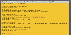

danke @Fusion. ich habs mit deinen angaben probiert. ich kriegs nicht hin. keine ahnung.
anbei ein zonen-export.
kannst du da mal reinschauen?
testweise habe ich nur mal einen einzigen ptr rr erstellt. 192.168.11.1 für float.watt14net.dyndns.org
wenn ich in meinem lan mit nslookup nach 192.168.11.1 suche, wird nichts gefunden (NXDOMAIN).
umgekehrt (auflösung host zu ip-adresse) funktioniert alles einwandfrei.

was meinst du mit beide ips hat deine diskstation? die diskstation ist .240 und der primary/master nameserver. die andere diskstation ist der secondary/slave und hat die ip .251. im moment geht nicht mal die reverse zone auf dem primary (.240) nameserver.
anbei nochmals eine serie screenshots.

das macht keinen unterschied. es funktioniert nicht. wenn ich mit nslookup den server nach 192.168.11.1 abfrage, sagt er, dass er für 1.11.168.192.in-addr.arpa nichts finden kann.
ziemlich komisch. umso mehr, als dass die forward zone einwandfrei abgefragt werden kann. vielleicht muss ich mich damit abfinden, dass eine reverse zone auf dem synology nas nicht funktioniert. wieso auch immer.
