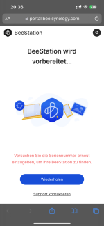

Hallo Zusammen,
Ich habe mir eine Beestation von Synology geholt und wollte sie einrichten alles nach Anleitung sie hat Verbindung zum Router wird auch im Netzwerk angezeigt. Leuchtet auch Orange zum einrichten es kommt aber jedes Mal trotz richtiger S/N dieser Fehler.
„Versuchen sie die Seriennummer erneut einzugeben, um Ihre Beestation zu finden“.
Kann mir vlt jemand helfen ?

Versuchst du die Ersteinrichtung von einem iPhone aus ?
Steht kein PC / Mac zur Verfügung ?
Habe es auf 2 verschiedenen PC‘s (Windows) versucht bei beiden kommt auch diese Nachricht, danach habe ich es auf mein IPhone versucht
Ich vermute, dass das OS-Update noch nicht fertig installiert ist. Leuchtet die Statusanzeige durchgehend orange?
SN vielleicht mit 0 anstatt O oder umgekehrt?
Die Leuchte leuchtet durchgehend Orange und wenn er sie (findet) beim verbinden also da steht gerät wird eingerichtet pulsiert die Leuchte Orange
Hatte auch schon gedacht das ich eine 0 und O verwechselt habe hatte die Anleitung dann mit QR abgescennt dann wird ja die richte S/N angezeigt damit ich es ausschließen konnte
Ist die gebraucht oder neu von dir gekauft worden? Nicht, dass die schon bzw. noch auf einen anderen Synology-Account registriert ist.
Hab ich neu gekauft habe sie auch schon versucht zurück zu setzen über denn Reset Knopf kommt aber das selbe Ergebnis raus
Kontaktiere den Support…
