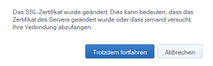

Ich will das halt machen, damit bei der Verbindung von Agenten zur NAS nicht diese Meldung kommt wie im Screenshot.

Ja, das ist die richtige Anleitung.
Nein, du musst nichts vorher machen.
Die abc.synology.me hast du ja schon. Die musst du im Zertifikats Assistent dann angeben. Rest automatisch.
Die Meldung kommt aber auch nur einmal denke ich und funktioniert mit "trotzdem fortfahren" auch.

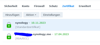

Ich habe ein Zertifikat eingebunden (Screenshot1). Es kommt aber trotzdem immer diese Meldung, die ich dann mit "Trotzdem verbinden" bestätigen kann. Geht das Einbinden eines Zertifikates nur mit einer eigenen Domain? Ich habe es so verstanden, dass es auch mit einer DDNS Adresse geht.
Wenn ich das tue und bestätige wird gesagt, dass ich dem Zertifikat später vertrauen muss.
Wann ist denn "später"?
Wenn ich dann auf weiter klicke kommt, die Meldung aus Screenshot2.
Ist das nun so gewollt? Ist das dann eine sichere Verbindung? Ich verstehe es nicht, wie ich eine sichere und verschlüsselte Verbindung zwischen Server und NAS für das Backup einrichten kann.

14.115
4.889
519
Nein, geht bei allen DDNS Adressen
Musst das Zertifikat halt auch entsprechend zuweisen und nicht via IP zugreifen

Habe die DDNS Adresse dem Zertifikat zuewiesen. Jedenfalls denke ich, dass ich es richtig gemacht habe.
Natürlich greife ich dann auch mit der DDNS-Adresse und nicht mit der IP zu. Trotzdem kommen immer diese Warnmeldungen bzgl. Zertifikat...
14.115
4.889
519
Du musst das Zertifikat auch der Anwendung Active Backup zuweisen

md1302
28. Jan 2017
Danke DAS war es. Jetzt hat es funktioniert.
