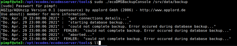

ich habe nutze Ecodms seit ca. 1 Jahr. Client auf einem Laptop, Server auf einem PC unter Ubuntu.
Seit einiger Zeit bricht der Server jeden Versuch ab, ein Backup zu erstellen. Egal, ob ich es vom Client starten, mit Obe-Click-Backup auf dem Server oder von einem Terminalfenster des Servers z.B. mit ecoDMSBackupConsole.
Jetzt stehe ich ziemlich auf dem Schlauch, weil ich bei jeglichen Reparaturversuchen natürlich als erstes die Daten retten möchte, also ein Backup brauche.
Kann mir jemand sagen, wie ich meine Daten von ecodms retten kann? Die PDF speichere, die Postgre-Datenbank sichere oder ähnliches?
Danke schon mal für eine Antwort
Stefan

Mein Server läuft unter Ubuntu. Der Weg mit der "create"-Datei funktioniert doch nur unter Synology und Qnap, oder? Nicht unter Ubuntu.
Unter Ubuntu müsste eigentlich ecoDMSBackupConsole funktionieren. :-(

Hast Du Dir denn die Sicherungsmethoden im aktuellen Handbuch unter 25.3.2 angesehen und das Konsolen-Programm zur Datensicherung genauso ausgeführt? Wird da kein Datenbank-Dump backup.sql erzeugt? Kann es sein, dass Du für die Ablage des Dumps kein vordefiniertes Zielverzeichnis angegeben hast bzw. dieses gelöscht wurde? (siehe die Erläuterungen des Handbuches).
Was ich mal machen würde: Mittels der Datenexport-Funktion im Client (Plugins) mal sämtliche Dokumente herausexportieren. Je nach Menge kann das auch schon mal eine Nacht dauern, wird aber tatsächlich komplett ausgeführt. Du erhältst dann ja eine zip-Datei nicht nur mit sämtlichen Dokumenten als pdf, sondern auch den Offline-Client, wo also in einer xml-Datei sämtliche Klassifizierungsmerkmale mit herausexportiert worden sind - so nicht verloren gehen.
Und wie gesagt: Bei Deinem speziellen Fall würde ich echt die 25 Euro für den Support investieren, dass die mal per Teamviewer bei Dir draufschauen.
