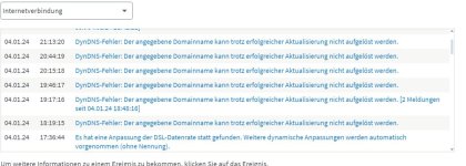

Also, seit etwa 2 Monaten ist mein Internet recht wackelig. Nach einigem suchen und forschen fand ich bei der Fritz in den Ereignissen enorm viele Fehlerhinweise. Betreffend der DynDNS. Meine Server laufen ja bereits einige Zeit und bishe hab ich von Problemen nix gemerkt.
Es scheint aber nun ein Problem mit der Adresse zu geben. Wenn ich diese so aufrufe, komm ich da rein, also ist sie immer noch passend.
Ich kann in der Fritz die DynDNS nicht deaktivieren. Wenn ich den Haken raus nehme, kommt er einfach wieder. Ich kann die Adresse nicht löschen und auch das Passwort nicht verändern. AVM meint, dass muss der Provider machen ????? Versteh ich nicht.

Ja ok, ich wollte es eben nur einfach halten. Was ich wollte: Meine Kameras per PC sehen (alles im selben Netzwerk), Kontrolle über die DS-App und per PC und TV auf meine Server zugreifen. Mehr nicht. Wenn ich das richtig sehe, brauch ich dafür die DYN nicht. Nur bekomme ich sie nicht deaktiviert in der Box. Und ich denke, mein Internet ist so wackelig, weil dieser Fehler die ganze Zeit kommt.

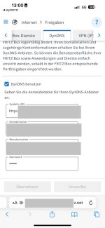

Hast du denn überhaupt einen DynDNS-Dienst aufgesetzt, der bei deiner FB deine IP abfragen soll ?
Den Eintrag findest du in der FB hier:
Einstellungen - Internet - Freigaben - DynDNS
Dort muss der Dienst eingetragen sein.

Soweit, so gut.
Dann den Eintrag mal löschen und sehen was passiert.
Dort lösch mal die Einträge. Die sind da nicht richtig aufgehoben...
