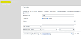

Problem: Beim Aufrufen der Smart-Alben erscheint die Meldung "wird geladen" und nichts weiter passiert. Man kann jedoch immer noch neue Smart-Alben hinzufügen (siehe Screenshot), dennoch erscheinen sie dann nicht. Von daher glaube ich, dass es grds. noch gehen sollte, aber irgendetwas den Ladevorgang behindert. Nur was?
