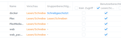

Berechtigungen sollten auch richtig sein:
Anscheinend muss ein Moderator ein Bild freigeben xD
Passwort/Username sind korrekt
Berechtigungen sind eigentlich für User und Gruppe freigegeben. Also Lesen/Schreiben hat alles. Habe Testweise auch die Admingruppe zugewiesen aber bekomme weiterhin den Fehler.
