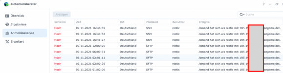

Unter DSM 6.2 hat das alles wunderbar funktioniert. Seit ich vor ein paar Tagen auf DSM 7 aktualisiert habe, erhalte ich nun jedes Mal, wenn sich restic per sftp verbindet eine E-Mail vom Sicherheitsberater, dass ein neues Anmeldeverhalten erkannt wurde.
In Anbetracht der Tatsache, dass ich schon über 50 E-Mails zum Thema erhalten habe, ist das Verhalten nun wirklich nicht mehr neu ? Ich habe aber trotz Recherche bisher nicht herausgefunden, wie ich das der Synology mitteilen kann.
Habt ihr einen Ansatz?

Ich glaube, ich verstehe noch nicht, was du genau meinst. Ich bin gedanklich an dieser Stelle:
Da kann ich nichts klicken außer "Anzeigen" und danach kommt auch keine Aktionsmöglichkeit mehr.
na ja, ich kann das nicht genau sagen weil ich keine Einträge unter Anmeldeanalyse habe, aber bei den anderen Einträgen kann man diese dann als benutzerdefiniert markieren und dann unter erweitert die List auf benutzerdefiniert schalten und dort halt was ein und ausschalten

Tatsächlich habe ich hierzu keine Lösung gefunden. Im Endeffekt habe ich es so hinbekommen, dass ich mich über ein VPN mit der Synology verbinde. Durch die interne IP wird die Verbindung nicht mehr als verdächtig eingestuft und die Warnung entfällt.
Nur, falls jemand das gleiche Problem hat…
