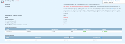

letzten Freitag, begrüßte mich meine DS414j nach dem starten mit einem Piepsen (Intervall von ein paar Sekunden).
Da ich an dem Abend und am WE nicht viel Zeit hatte, habe ich sie erstmal wieder herunter gefahren und mich nicht weiter darum gekümmert.
Heute habe ich mal genauer rein geschaut und folgendes fest gestellt.
Es handelt sich um ein Raid 5 mit 4 x 3TB HDD.
Laufwerk 2 hat den oben genannten Fehler "Systempartitionierung fehlgeschlagen" dieser lässt sich temporär in ein paar Sekunden reparieren, kommt aber nach jedem Neustart der DS wieder.
Das 2. was mir aufgefallen ist, ist das das 3. Laufwerk zwar erkannt und als fehlerfrei angezeigt wird, aber es wird auch als "Nicht verwendetes Laufwerk" bzw "Nicht initialisiert" angezeigt.
Smart Werte scheinen alle in Ordnung zu sein.
Theoretisch könnte ich jetzt Laufwerk 3 nutzen um das Raid wiederherstellen zu lassen (zumindest bietet mir DSM das als Möglichkeit an), aber behebt das den Fehler mit Laufwerk 2 und macht das überhaupt Sinn?
Laufwerk 3 gehörte doch ursprünglich schon mal zum Raid!?
Oder sollte ich direkt anfangen Laufwerke zu tauschen? Wenn ja welche? 2, 3 oder gleich beide?
Wäre toll, wenn ihr mir ein paar Tipps/Hinweise geben könntet.

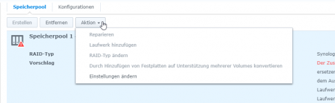

und wenn du das machst was in dem Fehlerreport beschrieben ist und unter Speicherpool, Action das Reparieren versuchst?

Da kann ich dann Laufwerk 3 (was ja eigentlich schon immer zum Raid gehört) auswählen um das Raid wiederherzustellen.
Weiter als die dann folgende Warnung, das alle Daten auf dem entsprechendem Laufwerk gelöscht werden, traue ich mich gerade noch nicht.
Wenn aber ein Problem mit Laufwerk 3 die eigentliche Ursache ist, würde das vermutlich nicht viel bringen und könnte in absehbarer Zeit wieder auftreten.
Was mich halt auch noch stutzig macht, ist das dieser "Systempartitionierung fehlgeschlagen"-Fehler von Laufwerk 2 sich zwar "beheben" lässt, aber eben immer wieder kommt.
Ich vermute fast, das der Fehler von Laufwerk 2 zum "vergessen" von Laufwerk 3 geführt hat, auf dem aber eben noch alle Daten vorhanden sind.

dieser Fehler kommt gelegentlich vor, ich hatte es mal bei einem Stromausfall ohne UPS gehabt.
Du kannst natürlich zuerst die SMART Werte von dem betreffenden HD anschauen, wenn es defekt ist, dann halt wechseln.
Ansonsten halt die Reparatur anstossen so wie es von Synology vorgeschalgen ist. Das ist ein normaler Vorgang, ja, die Platte wird neu formatiert und ins Speicherpool eingebunden.

So, es hat eine ganze Weile gedauert, da ich in den letzten Wochen/Monaten nicht viel Zeit hatte und/oder keine Lust mich damit zu befassen.
Nun habe ich Urlaub und habe mir die Zeit genommen.
Also es geklappt die Platte, die aus dem RAID "verschwunden" ist, einfach wieder zu nutzen um das RAID zu reparieren.
