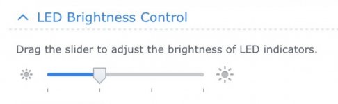

Hast Du eventuell die LED-Helligkeit heruntergefahren? Das führt nämlich bei meiner 216+II dazu, daß die blaue LED blinkt, scheinbar bedingt durch Spannungsschwankungen oder ähnliches, besonders dann wenn die grünen Festplatten-LEDs Strom ziehen. Hat mich über Jahre irritiert, bis ich gemerkt habe, daß es an den auf unterste Stufe abgedunkelten LEDs lag:
0077DA42-11E2-46BD-85AE-AA5A41B59B18.jpegIn dieser Einstellung “blinkt” bei mir die blaue LED.

es ist leider auch, wenn ich die LED‘s nicht abgedunkelt habe.
