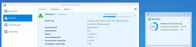

bei meiner DS216play mit RAID1 (2x2TB) war die zweite Festplatte auffällig und ich habe diese dann mit einer 4TB WD RED ersetzt. Das Volume wurde dann repariert. Als die fertig war, habe ich dann die Festplatte ein auch durch einen 4TB WD RED ersetzt. Das Volume wurde dann wieder erfolgreich repariert. Jetzt passen den Werte "verfügbare Kapazität" und "Gesamtkapazität" nicht zusammen. Ist das nur ein Anzeigefehler, oder ist das Volumen dann bei 2TB voll ? Kann man das richtigstellen ?

Hi,
hast Du das gesamte System auch einmal neu gestartet?
In der oberen Anzeige stimmt die Berechnung ja. Ich vermute, es liegt an der angehängten App, welche Dir den verfügbaren Speicher anzeigt.
Da gibts einfach nichts richtig zu stellen. Da ist alles korrekt.
Klar stimmt das, Ich hab mich von den 2TB der alten Festplattengröße irren lassen. Es sind noch 2 TB frei. 3,58TB - 1,58TB = 2TB
