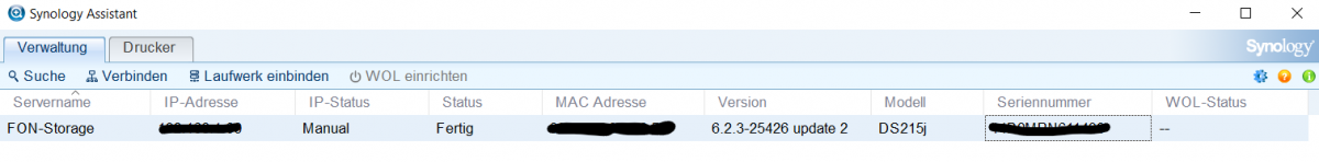

Ich schau mir mal den DS Assistant an.
Das zeigt der Assistant an, das sagt mir soweit mal nichts Neues ?
Gut! Um es klar zu stellen. Es geht darum das Problem einzugrenzen. Da keiner Deine Netzwerkgeräte kennt - was läuft denn noch in Deinem Netzwerk mit Zugang zum NAS?
