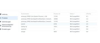

hw_berg
21. Dez 2021
Hallo Sam,
bist Du bei dem Thema vorangekommen?
Bei tritt folgender Zustand auf
Auch wenn alle PC's und sogar die Fritz!box abgeschaltet sind flackern bei mir die Lan-LED und beide DISK LEDs.
wenn ich im Resourcen-Monitor die Processe ansehe
sind mehrere Synoscgi_ - processe aktiv und greifen wahrscheinlich auch regelmäßig auf die Festplatten zu. Ich kann daher auch mein NAS nich in den Ruhzustand bringen.
Gruß
Helmut

Du hast gesehen, wie alt dieser Thread hier ist? @Sam42 war zuletzt am 08.01.21 da.
Bei dir ist es wohl eher Drive Share Sync was die Platten wachhält.

Ich hab nur geraten weil es in deiner Prozessliste fast ganz oben steht. Der erste Prozess ist wohl die Anzeige der Prozesse selbst.
Wenn es dir hauptsächlich um den Ruhezustand der Platten geht und du vermutest, dass das Problem von "innen" kommt, musst du halt mal testweise die Pakete stoppen, die auffällig sind. Drive an sich stört den Ruhezustand nicht, aber wenn irgendwelche Clients darauf zugreifen oder Drive selbst mit einem anderen NAS etwas synchronisiert, dann natürlich schon.
