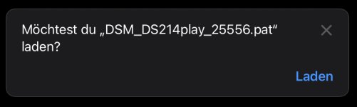

Also wenn ich dsm 6.x für eine DS214play runterlade, ist die Datei >250 MB groß, und nicht wie bei dir 50,8 MB.
Du nimmst die falsche Datei.

synology.de, downloadcentrum, modell aussuchen, 252 MB, du hast nur die Update-Datei

ich gehe dann auf "alle Downloads, dann erscheint:
wird net größer als ....

die Verzeichnisse mit -1, -2…-5 hinter der Version enthalten nur die update Dateien
ok danke, ich dachte das xxxx-5 bedeutet die letzte Version.... Vielen Dank!! LG aus Wien

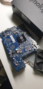

... Danke nochmals für Deine Bemühungen, wie sagt man so schön? 99,9% der Dummheit sitzt vor dem Computer auf mich bezogen... LG

... Batterie eingebaut, NAS "gechnäutzt, gestriegelt, kekampelt,..." wieder zusammengeschraubt... angeworfen... insatlliert und jetzt kommt das Einrichten um als HyperBackup für meine DS1019+ zu fungieren. Im Falle des Falles wenn die 0.1% an Dummheit da ist, werde ich ein neues Thema erstellen, LG nochmals
Michael!
