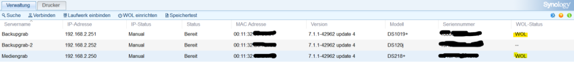

Du auch WOL in dem Finder eingestellt ?

@Jagnix: Ja, WOL ist aktiviert. Wobei der Screenshot vom Synology Assistant (Windows Software) stammt und nicht vom DS-Finder (Android)
