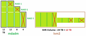

Vom JBOD könnte man aber bestimmt gut abraten.
Als Beispiel gab es hier vor Kurzem einen Thread, wo jemand dort Platten tauschen wollte, was nicht grad einfach ist.
Beim normalen RAID können immer nur gleichgroße/größere Platten getauscht, bzw. hinzugefügt werden.
SHR kommt zwar auch mit unterschiedlich großen Platten zurecht, aber auch da geht nur ein Upgrade, also kleine Platten müssen schon beim Erstellen des RAID vorhanden sein und nachfolgend bekommt man keineren Platten rein, welche nicht vorher mal vorhanden waren.
SHR besteht intern auch nur aus einem/mehreren RAID1 und/oder RAID5. (SHR2 mit RAID6)
Und SHR ohne Datenschutz entspricht einem Basis-Volume. Über diese Volume/RAIDs wird dann sowas wie beim JBOD gespannt.
Drum kann man hier auch stückchenweise aufrüsten. (nur die größte Platte sollte doppelt sein, um allen Speicher nutzen zu können)

Dann musst du aber gleich von Anfang an ein SHR-Raid aus 4+8+12+12TB bauen (=24TB Netto) bauen (s. hier)
Wenn du nur mit den 12TB-Platten anfängst, kannst du nur noch mit mind. 12TB-Platten erweitern.

Ein RAID lässt sich seitwärts (neue Platte) oder nach oben (größere Platten) vergrößern.
Bei SHR läßt sich oben auch ein weiteres RAID anhängen.
Aber hier wird auch klar, warum nachträglich keine kleinere Platte rein passt (z.B. eine 2 TB), da sich das unterste RAID garnicht darauf verbreitern lässt, weil es da nicht genug Platz findet.
Durch die zusätzliche Zwischenschicht ist es halt ein winziges bissl aufwändiger und somit auch "langsamer", aber dafür eben auch flexibler.
Mit nur einem RAID 5 ließe sich nur der untere Teil nutzen. (Synology läßt von sich aus nur ein "RAID" pro Platte zu, auch wenn eigentlich mehr ginge)
