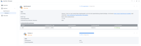

kannst du vielleicht einen Screenshot vom Speichermanager hier posten, dann können die Experten daraus was ableiten

DS120J hat nominell 7,2TB und es sind 0 Byte frei.
zeig genau wo du das gelesen hast
weil wenn du es im Speichermanager bei Speicherpool Anzeige gelesen hast, dann ist es so. Es wird eine Volume eingerichtet sein und der befüllt ganz normal die Partition und damit ist 0 Byte frei.
Das hat nichts mit Daten drauf zu tun
Darum bitte einen Scrn des Speicherpools

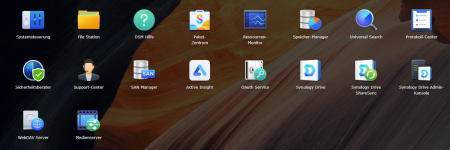

Ich habe folgende Programme installiert:

welche Aufgabe hat DriveShareSync bei dir? Ist es verbunden mit einer anderen Syno?
Ich kenne mich leider nicht gut aus.
Welche Einstellungen möchtet ihr wissen?

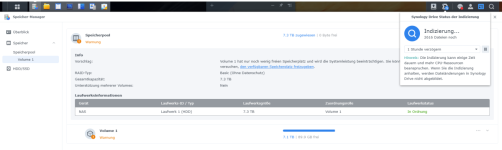

Was ich jetzt aber festgestellt habe ist, dass im Speichermanager eine Indizierung stattfindet. Wenn ich die Indizierung pausiere, schrumpft auch der freie Speicher nicht mehr.

Drive ShareSync ist eigentlich hier nur wenn du was synchronieren willst, typisch eine andere Syno.

DriveShareSync hat also zuerst keine Funktion bei dir, weil damit primär Daten zwischen zwei Synos synchronisiert werden, hier einige Anleitungen
Indizierung im Speichermanager? Zeige bitte einen Screenshot.
Dachte ich es mir doch. Das ist die Indizierung von Drive (Universal Search) und hat mit dem Speichermanager nichts zu tun. Bei der Nutzung von Drive musst du die schon durchlaufen lassen.
