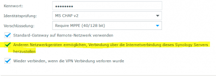

Nein ich habe keinen Tippfehler, die 192.168.1.1 wird mir so in der DS unter Netzwerkschnittstellen angezeigt:
Ebenfalls habe ich keine weiteren Einstellmöglichkeiten in der TV-Box.
Ich könnte auch meine Frage anders formulieren:
Ich habe mein DS einen VPN-Client laufen, welcher sich mit den oben genannten IP-Adressen an den VPN-Server einwählt.
Jetzt möchte ich auf Seiten der DS die VPN-Verbindung mitbenutzen, welches lt. derm Auswahlmenü der DS möglich sein soll.
Wie sieht die Konfiguration aus, damit ich die DS als VPN-Gateway nutzen kann?

Auf der "DS"? Garnicht... die Clients müssen wissen, dass hinter der DS noch ein anderes Netz ist ("Routing" bzw. "statische Route"). Davon ab müsste die Gegenseite auch von Deinem LAN wissen, aus welchem die Clients auf das Remotenetz zugreifen, sonst weiss man nicht wohin mit den Antworten... das wiederum läuft dann im dümmsten Fall halt auf eine Maskierung hinaus ("NAT" bzw. Source-NAT auf Deiner Seite über die Syno), dann gehen die Clients über die VPN-IP der Syno in das Remotenetz.
RTFM ist immer gut - dazu kommen dann noch Themen wie Routing, NAT und sonstige - viel Spass beim stöbern und lesen
