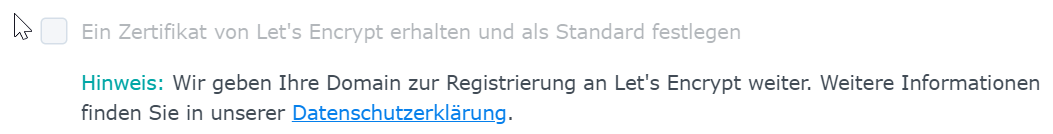

Wenn du synology.me als DDNS verwendest, kannst du dir dort doch auch ein LE-Zertifikat zuweisen lassen.
Dies musst du dann nur noch unter Systemsteuerung, Sicherheit, Zertifikat, Einstellungen dem Dienst "WebDAV Server" zuweisen.

@Thonav : hab ich gelesen, da steht, wenn man das vor hat "verwenden Sie bitte ein gültiges SSL-Zertifikat" - beim exportieren in der DS kann ich nichts einstellen und da es in Windows nicht auftaucht, kann ich weder sehen, ob es gültig, noch ob es SSL ist, oder?
@Benares : genau das hatte ich gemacht und genau dieses Zertifikat dann exportiert.
Aber wenn man ein Let's Encrypt Cert für die DDNS Adresse hat, dieses korrekt zugeordnet ist und auch mittels dieser Adresse zugreift, ist es bereits vertrauenswürdig und man muss da nix im- / exportieren
