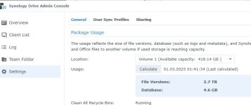

Kann man es irgendwo sehen was den Speicherplatz belegt? Also alle Team Folder und sonstige Sache wie Versionen von Drive usw. - eben alles was den Speicherplatz fressen könnte. Das wäre wichtig rauszufinden.
Ich habe Synology Drive in Verdacht. Siehe unten, ich habe ein Foto angefügt.
Habe gesehen, ich hatte 8 Versionen pro Team Folder. Ich habe für jedes Team Folder nun die Versionierung deaktiviert. Unter dem Menupunkt "Settings" vom "Synology Drive Admin" ist ein Button "Empty Now". Den habe ich geklickt, nun ausgegraut und es steht seid stunden "Running". Aber nicht passiert. Es wird trotzdem nicht mehr Speicher frei und ich ich merke auch nicht, dass da ein Prozess läuft. Sieht man diesen Prozess der über den "Empty Now" Button gestartet wird irgendwo ein?

Du bist schon am richtigen Ort. Die Freigabe des Datenspeichers dauert aber ein wenig. Somit ist hier Geduld angesagt.

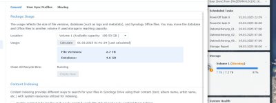

Ich hab hier noch einen Screenshot. Ist das der Task von Synology Drive, der gerade die Versionierung aufräumt? Ist leider immer nich nicht mehr geworden.
Der "Synology Drive Admin" räumt jetzt dann vermutlich die "File Versions" auf. Wie bekomme ich denn die "Database" leer? Siehe meinen ersten Screenshot oben. Sind auch 4,6GB die ich ja löschen könnte wenn ich erstmal Synology Drive nicht nutzen möchte.

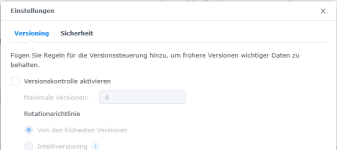

Schalte in den Team-Ordner-Einstellungen die Versionskotrolle aus, dann ist der Speicherplatz sofort frei:
