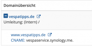

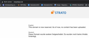

Domain (von strato) auf die Webseite die auf der Synology liegt leiten.

Syno sperrt den Eintrag an irgend einer anderen Stelle. Gucke mal ob ich etwas in den config auskommentieren kann :)
Mirre
10. Okt 2012
123
24
Hallo @blurrrr
ich habe es endlich geschafft. Nun werden im Browser die Menüpunkte richtig dargestellt und ich bin Happy.
In der Datenbank habe ich die beiden Einträge manuell geändert und dann die Permalinks neu geladen. Problem zuvor war, dass die Permalinks nicht aktualisiert wurden. Der Hinweis, das ich den entsprechenden Code-Schnipsel in die .htaccess packen und Schreibrechte geben soll, stand dort, aber ich habe mich nicht getraut :giggle: Heute habe entsprechend gehandelt und plötzlich war alles wie es sein soll.
Ich bin mega begeistert und erfreue mich tatsächlich an den korrekten URLs im Browser.
Nochmals vielen herzlichen Dank für deine Unterstützung und bei der Hilfe bzgl. CNAME etc.
Grüße Marco
