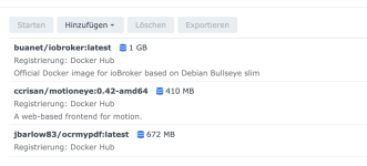

Hallo, ich bin noch Anfänger und habe versucht ioborker npm und Node gestern einem update zu unterziehen.
Jetzt sind alle Tablets im Haus mit "Seite nicht erreichbar" und ich weiß nicht was ich machen soll.
Iobroker läuft über ein Docker, Synology .
Habe immer im Browser die IP und :8081 eingegeben aber die Seite lädt nicht mehr und bin jetzt verzweifelt.
Vielleicht kann mir einer über Team Viewer heute Abend mal helfen...
Wäre ich sehr dankbar über Hilfe, sitze hier an der Arbeit und habe angst das die ganze Arbeit umsonst war, der befehl Backup habe ich vorher gemacht.
Ich weiß auch nicht wirklich wo der fehler ist, ob docker oder ob iobroker ein fehler hat oder das Update schief gelaufen ist.
Gibt es Befehle wo wir erstmal etwas eingrenzen können?

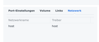

Du könntest erstmal zeigen wie du das eingerichtet hast. Also Mounts, Ports usw... Dann könntest du in den Logs vom Container gucken, ob das was kommt. So ohne weitere Infos wird man dir leider nicht helfen können.

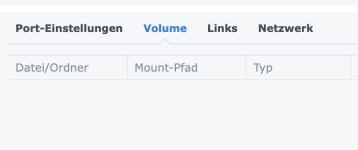

ich bin jetzt nicht der Profi ich hoffe das reicht ich kann auch irgendwas in das terminal beim docker ioborker eingeben

Was mir direkt auffällt du hast keine Ordner gemappt. Heißt wenn du den Container für ein Update löscht, dann sind all deine Daten weg und du musst alles neu machen. Kommt in den logs etwas? Und nach welcher Anleitung hast du das eingerichtet?
