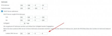

Firewall am Router wurde angepasst. Firewall der DS ist deaktiviert. Ob man für pihole im Docker noch was einstellen muss weiß ich nicht. Wäre aber für Hilfe dankbar.
PS: habe mal testweise den Port für die Bedienoberfläche weitergeleitet. Zugriff aus dem anderen VLAN hat sofort funktioniert.
