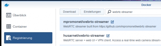

ich habe eine DS1821+ auf der Docker läuft. Nun wollte ich spezielles Paket aus GitHub installieren (click), scheitere aber daran, dass mir dieses Paket erst gar nicht angezeigt wird, wenn ich z.b. nach dem Namen "webrtc" suche.
Andere Pakete aus GitHub werden mir schon angezeigt, so dass es ja nicht an GitHub liegen kann. Auch der Versuch, in den Registrierungseinstellungen "gitHub" mit der URL "https://ghcr.io" eiunzutragen, führt - wenn ich auf "Verwenden" klicke - nur zu dem Hinweis "Registrierung hat ein schlechtes Ergebnis zurückgeliefert".
Kann mit bitte jemand einen Tipp geben, wie ich das Paket installiert bekomme?

schon klar. Aber wie oben geschrieben finde ich mein Paket dort nicht. Die Frage war ja, gibt es andere Möglichkeiten, oben genanntes Paket zu installieren?
Fusion
06. Apr 2013
14.137
898
424
Lesen und verstehen... Ob dich das dann weiter bringt, wenn du es auf der DS hast ist dann die nächste Frage. :)
Das https://github.com/AlpenFlizzer/webrtc-streamer-docker-compose ist kein Image sondern ein docker-compose Script.
Das kann man nicht via Docker GUI in der Syno "installieren".
docker-compose geht nur auf der Kommandozeile (oder via Aufgabenplaner teilweise)
Referenziert wird dort das Image webrtc-streamer, welches es ohne weiteres auch auf dockerhub zu finden ist.
https://registry.hub.docker.com/r/mpromonet/webrtc-streamer/
https://github.com/mpromonet/webrtc-streamer
