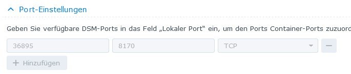

ich bekomme es irgendwie nicht hin, die Freigabe für meinen Docker Container einzurichten.
Hier die Ports des Containers:

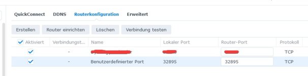

Firewall Konfiguration Synology:
Port-Freigabe in der FritzBox:

32895 ist halt einfach nicht 36895 😉 Und letzterer (36895) ist der Port, der aus dem Container nach außen weitergegeben wird; Router und DS haben von Dir aber 32895 bekommen.
⚠️ Und dann noch ein Sicherheitshinweis: In deinem eigenen Interesse solltest du die Ports händisch freigeben und das nicht automatisch in der Disk Station mit UPnP erledigen lassen, da können sonst ganz schnell Ports geöffnet werden, die das Sicherheitskonzept deiner Disk Station zu einem Schweizer Käse machen.

Ich stimmen allem was @Monacum geschrieben hat zu und würde dir auch zusätzlich empfehlen sowas über den Reverse Proxy zu machen. Da musst du nur 443 freigeben.
Stimme dem zu. Bitte die Routerkonfig des DSM ausmachen und die Ports manuell weiterleiten. Und wenn du schon dabei bist, deaktiviere im Router gleich noch UPnP

Sorry, von dem ganzen Rumgeteste habe ich die Ports nicht mehr im Auge gehabt.
