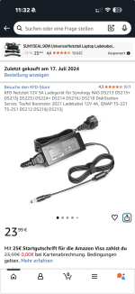

Netzteil prüfen

Entweder mit dem Multimeter durchmessen, Logs prüfen nach passenden Ereignissen zum Strom oder in ein neues Netzteil ca. 25-30 Euro investieren.
Edit: Warum wird Amazon Kurz-URL im Forum nicht angenommen? 🤨
