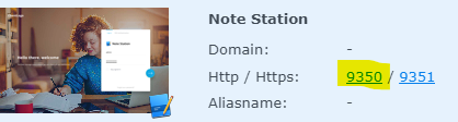

nachdem ich gefühlt alle Themen über DDNS gelesen habe wollte ich über die DSM eine Reverse Proxy einrichten, um mit note.mydomain.synology.me oder photo.mydomain.synology.me entsprechend zugreifen zu können.
Leider lande ich immer nach https-Umleitung auf der DSM-Anmeldefläche (und eigentlich denke ich alles richtig gemacht zu haben – wie wahrscheinlich alle Themensteller 😉)

Reverse Proxy entsprechend Anhang eingestellt.
Im Anmeldeportal -> Anwendungen -> note station den Port für „note“ angegeben.
(gebe ich dort bei Anmeldeeinstellungen -> domain --> den URL note.mydomain.synology.me ein klappts im browser (Anhang))

433 sollte 443 sein.
Zudem kannst du das Konstrukt vereinfachen.
Einfach unter Anmeldeportal > Anwendung > benutzerdefinierte Domain das note.mydomain.synology.me eintragen und sonst nichts, keine Ports oder anderes. Und den extra Reverse Proxy komplett löschen.
Für die eigenen Anwendungen hat synology nämlich schon alles als Reverse Proxy vorgesehen, auch wenn es so nicht im Namen dabei steht.
Dann kannst du auch keinen 443/433 Fehler machen, weil der keine Eingabe erfordert und 'automatisch richtig auf 80/443 lauscht.
'Reverse Proxy' ist nur für Anwendungen für die Synology keinen Eintrag vorgesehen hat.

RP-Einträge gelöscht, Domain-Einträge erstellt, dann wird die Firewall wieder angezündet und den Port 80 kann ich ja im Router wieder zumauern, oder?

In dem Sinne ist alles halb gar.
Anwendungen und Reverse Proxy im Anmeldeportal.
Die 'Anwendungen' sind halt nur für Synology eigene 'vorgebaut', aber auch nicht für alle. Und ermöglicht Zugriff über Domain und/oder /Alias und/oder Ports.
Und 'reverse proxy' macht technisch dasselbe. Dort fehlt aber z.b. Die Möglichkeit für /Alias Nutzung.
Der nginx Webserver der darunter liegt kann das alles. Nur was in der GUI zugänglich ist ist eben in allen Fällen beschränkt.
