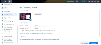

bei "externer Zugriff" ist bei "erweitert" DSM 5001 bei HTTPS eingetragen

Oha! Update: Ich hab jetzt mal in der fritz.box sowie in der Synology Firewall Port 5000 aufgemacht und siehe da: Wenn ich auf dem Smartphone mit 5G mustermann.diskstation.me:5000 eingebe, dann redirected er mich sofort auf den secure https 5001er Pfad und ich kann mich über das Smartphone auf der DSM anmelden! Ich meine mal vor Ewigkeiten einen Haken gesetzt zu haben a la "immer von HTTP auf HTTPS leiten" - das find ich aber in der DSM nicht mehr...
