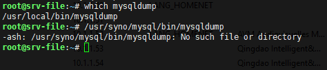

Ob das noch so funzt, glaub ich nicht. Der Pfad ist schonmal anders (mit DSM 7.2 und MariaDB10). Abseits vom vermeintlich falschen Pfad sieht das aber, insofern ich das beurteilen kann, erstmal funktional aus. Musst halt mal testen. Pfad:
