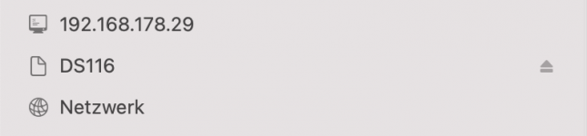

Ich habe einen iMac und die DS116 mit dem aktuellsten OS ist in der Seitenleiste (Finder) sichtbar. Ich habe leider keine Ahnung auf welche Art die Synology mit dem Mac verbunden ist (ftp / smb ...).
Jedenfalls kann ich auf die Ordner auf der DS116 zugreifen. Cloudstation ist auch eingerichtet und funktioniert.

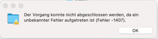

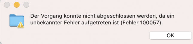

Wenn ich jetzt aber größere Backup Dateien (Ordner mit 2GB) in den Zwischenspeicher kopiere, auf den jeweiligen Ordner der Synology gehe und die Datei dort einfügen möchte, geht am Anfang auch alles soweit gut. Nur nach ca. 2-3 Minuten und ca. 500MB später bricht der Datentransfer ab.
Es kam einmal eine Meldung "es trat ein unverwarteter Fehler auf..." und ein anderes Mal das Popup Fenster, daß die "Serververbindung unterbrochen" wurde.
Nach 5 Versuchen hat es immer noch nicht funktioniert.
Problem ist gelöst. Heute Datentransfer von 32GB via WLAN ohne Probleme vorgenommen.
*Vergabe einer Statischen IP Adresse an der NAS
*Netzwerkschnittstelle der NAS auf iPV4 eingestellt und IPv6 deaktiviert
