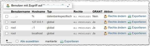

- MyAdmin auf der MariaDB10 eine Datenbank für das Programm anzulegen.
- Dann mit dem MariaDB ODBC Treiber 3.1 eine 32Bit ODBC Verbindung herstellen so dass dann ein Zugriff auf die angelegte Datenbank möglich ist und das Programm die Daten auf die MariaDB schreiben kann.
so der Plan - allerdings bekomm ich immer die Meldung dass der Rechner nicht erlaubt ist auf die MariaDB zuzugreifen.
Nach Anlage der DB hatte ich auch noch neben den Globalen root Usern auch noch einen Speziellen für die neue Datenbank angelegt.
Nach Installation des ODBC Treibers wollte ich mit der IP des SynologyNAS und den Benutzerdaten (sowohl der root als auch der spezifische) eine Verbindung herstellen was aber nicht klappte.
Was habe ich da übersehen dass es nicht mal funktioniert eine Verbindung zur Datenbank herzustellen....
