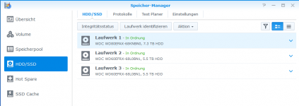

Seither wird auf der externen NAS in "Cloud Station Server" die lokale NAS als "offline" angezeigt. Auf der lokalen NAS meldet mir ausschließlich die "Übersicht" im "Central Management System" folgende Probleme (siehe Screenshot): 2 Server offline, 5 Laufwerke nicht erkannt (3 in lokaler NAS, 2 in externer NAS), 5 Volume(s) unbekannt.
Erstaunlicherweise ist der Systemzustand "In Ordnung", alle Laufwerke werden erkannt und sind auch verfügbar, scheinbar sind sie nur das "Central Management System" nicht vorhanden.
