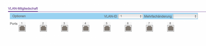

Ich habe eine FritzBox 7530, ein Netgear GS108PEv3, 3 Accesspoints Unifi NanoHD und meine DS918+.

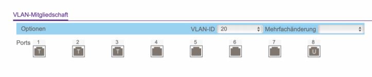

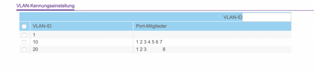

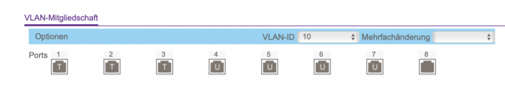

Ich habe VLan 10 (Heimnetzwerk) und VLan 20 (Gastnetzwerk) erstellt.

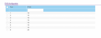

Die FritzBox ist mit Lan 1 (VLan 10 Untagged Port 7) und Lan 4 (Gast VLan 20 Untagged Port 8) an dem Netgear angeschlossen. Die 3 Accesspoints sind mit Vlan 10 (Tagged) und VLan 20 (Tagged) an Port 1-3 angeschlossen. Der iMac ist mit VLan 10 auf den Port 4 (Untagged) verbunden und hat die PIVD 10. Die DS ist auf Port 5 mit VLan 10 (Untagged) angeschlossen. PIVD ist Port 1-7 VLan 10 und Port 8 VLan 20.
Bildschirmfoto 2021-08-31 um 16.43.50.pngBildschirmfoto 2021-08-31 um 16.33.36.pngBildschirmfoto 2021-08-31 um 16.43.34.pngBildschirmfoto 2021-08-31 um 16.43.56.png
