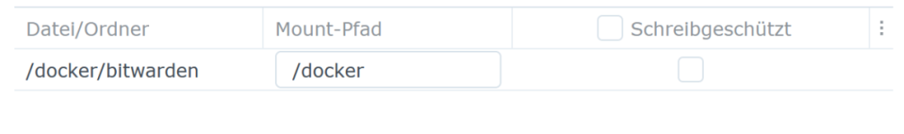

mein Kumpel hat vor Jahren auf seiner DS den Bitwarden-RS-Container über Docker installiert. Die Installation war nie von "außen" erreichbar. Die Nutzung war somit nur in seinem Netzwerk bzw. per VPN möglich. Auf den Bitwarden-Server hat er nie zugegriffen, sondern einfach nur die Erweiterungen (Browser + Apps) für die Passwortanlage und Pflege genutzt. Seit ein paar Tagen kommt er aber nicht mehr auf sein Tresor. Weder über sein Browser-Addon noch über seine Bitwarden-Apps (iOS + Android). Fehlermeldung wäre ein falsches Masterpasswort... Das wird aber nicht falsch eingegeben.
Jetzt habe ich mir mal die Konfiguration von dem Container angeschaut und habe gesehen, dass in seinem gemapten Ordner im Docker-Image von Bitwarden gar keine Daten drin sind... Er hatte bei der Installation ein Verzeichnis "docker" und darunter ein Ordner "bitwarden" angelegt. In der Konfiguration hat er aber nicht ein /data Verzeichnis unter dem "bitwarden-Verzeichnis" angelegt und das gemapt, sondern einfach das Verzeichnis "/docker" angegeben. Weder im Ordner "/docker" noch im Ordner "/docker/bitwarden".
Wie kann das überhaupt funktioniert haben? Oder legt Docker die Datenbank dann irgendwo im User-Verzeichnis der DS ab?
Und jetzt die Preisfrage - Wie kann ich die Datenbank mit Passwörtern wieder finden und diese in einen neuen und aktuellen Container zu importieren?
Wenn da als "Mount-Pfad" nicht /data angegeben war, dann wurde die Daten ins "Wegwerf"-Dateisystem des Containers geschrieben.. Dass bei gleicher Einstellung plötzlich keine Daten mehr vorhanden sind, könnte ein Hinweis darauf sein, dass es nicht mehr der derselbe Container ist, sondern ein neuer Container (passiert bspw. wenn man den Container "zurücksetzt", um eine neue Imageversion zu verwenden). Wenn dem so ist, dann sind die Daten verloren.
Man könnte über die Kommandozeile zwar versuchen mit docker cp {container name oder id}:/data . Daten aus dem Container zu kopieren. Im Zweifel wird dort aber vermutlich eher eine frische, leere Datenbank drin liegen.

Nein. Die Daten sind nur im Container enthalten. Da das nicht richtig gemappt wurde, findet man die Daten nicht im Dateisystem der Synology. Er müsste ein Backup von der Docker App haben würde ich sagen. Er müsste an den alten Container kommen und dann mit dem Befehl von oben es probieren
Da wurde wohl leider der falsche Ordner innerhalb des Containers nach außen verbunden. Somit konnten auch keine Daten auf der Festplatte des NAS ausgelagert werden. Dadurch sind die Daten, die im Container angelegt wurden, nach einem Neustart des Containers weg. Da wirst du kaum eine Chance haben, diese wiederherzustellen.
Aber ich kann mir nicht vorstellen, dass der Container wirklich mehrere Jahre ohne Neustart durchlief, da du ja geschrieben hast, dass er Bitwarden vor Jahren installiert hat. Und nach jedem Neustart sind die Daten im Container wie gesagt eigentlich weg, wenn kein Ordner nach außen gemapped ist.

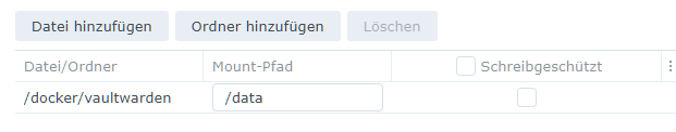

BitwardenRS ist sowieso veraltet, der Nachfolger wäre Vaultwarden.
So sieht das Volume-Mapping bei mir aus, dadurch liegen die Daten persistent auf dem NAS unter /docker/vaultwarden und können dort auch ganz normal per Backup oder Snapshot gesichert werden:
Nachdem ich mich ein wenig mit Bitwarden/Vaultwarden beschäftigt hatte, habe ich ihm schon wenig Hoffung gemacht, da die Installation schon falsch durchgeführt wurde. Wie bereits gesagt, wunderte es mich schon, dass es überhaupt funktioniert hatte...
Aufgrund der "bestätigten" Aussagen, dass ohne den "/data" Ordner das System nicht funktioniert und dies auch in allen von mir gefundenen Anleitung auch explizit aufgeführt ist, war die Konsequenz relativ schnell klar -> zwei Tage Urlaub nehmen und alle Passwörter zurücksetzen und diese in einen neuen, korrekt installierten Vaultwarden-Container einpflegen... ;)

Warum soll das nicht funktionieren? Die Daten werden nur nicht dauerhaft gespeichert. Also, wenn die DS oder Container neu gestartet werden.
Der Container funktioniert wie erwähnt grundsätzlich schon, aber die Daten sind halt bei einem Neustart des Containers weg, wenn der /data Ordner nicht korrekt nach außen gemapped wird. Und mich wundert wie gesagt, dass das mehrere Jahre funktioniert hat. Spätestens bei einem Update macht die DS ja einen Neustart und dann wird auch der Container neu gestartet, womit er wieder auf einen sauberen Zustand gesetzt wird.

Eine sehr gute Anleitung zur Installation von Vaultwarden findest du unter anderem hier. So habe ich es gemacht.

Das Problem ist nur, dass der Container leer ist und er keine Daten mehr sieht bzw. er sich nicht mehr anmelden kann. Das kann auch davon kommen, dass das Volume nicht nach außen gemapped war. Denn da liegen ja sämtliche Daten, unter anderem auch Benutzername und Passwort.

Ich verstehe trotzdem nicht, warum nach dem Erstellen nicht einmal in den Ordner nachschaut, ob alles angelegt wurde. Oder einfach den Container zurücksetzen. Wenn die Daten nicht dauerhaft gespeichert sind, ist der Container anschließend leer. So etwas probiere ich doch erst einmal aus, mit Testeinträgen (intern) z. B. Synology Login.
Du meinst beim Neuerzeugen eines Containers (=neue Container ID), denn bei einem Neustart (=selbe Container ID) wird dasselber Container-Dateisystem weiterverwendet.
Bei Docker Swarm und Kubernetes würde die Aussage stimmen, dort werden beendete Container direkt abgeräumt.
Wie @EDvonSchleck schon schreibt: klar funktioniert ein Container trotzdem, ihm ist herzlich egal, ob an dem Pfad im Container ein Volume eingehängt ist und die Daten so auf dem Host landen, oder nicht und die Daten im Container-Dateisystem landen.
