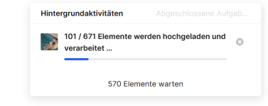

ich bin etwas hilflos bzw. eigentlich verzweifelt. Habe seit gestern die BeeStation in Betrieb, an sich hat alles reibungslos geklappt. Apps, Codecs etc. wurden alle installiert. Nun sitze ich gerade am PC und habe dort über den Webbrowser die BeePhotos offen. Ich versuche seit geraumer Zeit, einen Ordner mit ca. 671 Bildern auf meine BeeStation hochzuladen. (Es sind alles ganz normale Bilder, *.jpegs.) Bei Bild 101 bleibt er stehen und macht einfach nicht weiter. Hat irgendjemand eventuell eine Idee, was da los ist? Ich verstehe es einfach nicht.

Starte PC und BeeStation mal neu, teste es dann nochmals.
Falls das nichts nützt, lade das Bild 101 mal separat hoch und erst dann den Rest.

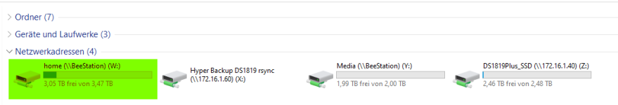

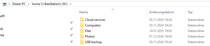

Noch eine Ergänzung: Ich würde an deiner Stelle die benötigten Ordner der BeeStation als Netzwerkfreigaben einbinden.
Dann kannst du per Windows Explorer zugreifen und dann geht das Hinzufügen auch wahrscheinlich deutlich schneller als über den Browser.
Bitte verzeih mir, aber magst Du bitte so lieb sein, und mir bitte kurz erklären wie ich sowas anstelle? Hab alles gemacht und er bleibt wieder stecken :(
  • Love
Reaktionen: Angeldusk
Ganz genau, habe dir oben noch eine Anleitung ergänzt mit der Einbindung von Netzlaufwerken per SMB.
Perfekt, ich danke Dir, jetzt habe ich noch eine Frage. Wenn ich alle Bilder in den Ordner " PhotoLibrary " schiebe, werden die dann automatisch sortiert ( KI etc )
Lg
Martin
Reaktionen: maxblank
Das sollte dann automatisch passieren, ja.
