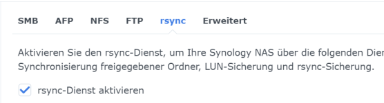

Ich habe gerade rsync aktiviert (aber kein rsync-Konto). Danach habe ich Hyper Backup und USB Copy probiert. Bei beiden kann ich nicht von HDD A (usbshare 1) zu HDD B (usbshare 2) kopieren. Was muss ich noch ändern?

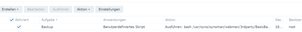

Wenn nicht, müsstest du dir ein rsync Script basteln

Ich habe die Lösung (anhand anderer Forumseinträge) gefunden und es funktioniert: Basic Backup.
Über das Programm und die Nutzung von rsync klappt es nun. Trotzdem danke fürs Helfen!
