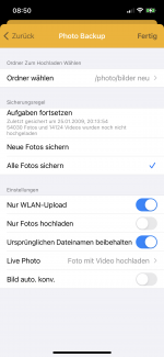

Hallo allerseits,
habe ein Problem beim sichern der Fotos.
Immer wenn ich abbreche und dann wieder starte beginnt das Backup von vorne.
Sprich das Backup startet wieder bei Foto 1. sieht dann so aus wie auf dem Foto.
Warum macht das Backup nicht beim letzten Foto weiter ?

So, App hat abgebrochen. Nach ca 12.000 und beim Neu starten kann ich das wählen.
Aber das Backup fängt wieder von vorne an. Egal was ich wähle.
irgendwie merkt sich das Programm nichts.

Ich habe nur Android handys,
aber dein Bild zeigt immer noch die Einstellung mit dem blauen Haken auf "Alle Fotos sichern".
Setz den Haken probehalber auf "Aufgaben fortsetzen" und schließe die Eingabe rechts oben mit FERTIG ab:
Vielleicht muss man bei ios auch den Schieberegler für Backup kurz ausschalten und dann wieder Einschalten damit die neuen Aufgaben übernommen werden?
Also Einstellung wie oben vornehmen, dann Fertig antippen und dann Backup Ausschalten, Einschalten und prüfen ob die vorigen Einstellungen übernommen wurden, so dass nur die noch fehlenden Bilder gesichert werden, also "Aufgabe fortstetzen".

Nein, von 2009 sind die ersten Bilder. Vermutlich hängt es damit zusammen.
Ich habe schon alles ausprobiert.
Jetzt die Lösung gefunden.
wenn man bei Optionen, keine Überschreiben eingibt überspringt das Backup die schon kopierten Bilder ?
