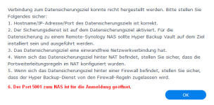

Ich habe jetzt mal mit https://www.yougetsignal.com/tools/open-ports/ gestestet, ob der Port offen ist:
- für die current IP (213.xxx.xxx.xxx) ist der Port 6281 geschlossen
- für die DDNS (xxx.synology.me) ist der Port 6281 auch geschlossen,
obwohl ich in den Router-Einstellungen den Port 6281 (extern und intern) geöffnet habe und auf die interne IP des NAS (192.168.1.xxx) weitergeleitet habe.
Ich denke, hier ist das Problem, dass der Port gegen aussen nicht offen zu sein scheint, obwohl die Portweiterleitung eingerichtet ist. Woran kann das liegen?

aha, alles klar, vielen Dank für die Erklärung. Ich werde das testen, muss schauen ob via IPv6 möglich, sonst komme ich wohl nicht darum herum den Aufpreis zu zahlen beim Provider für eine statische IPv4, korrekt?
Andere Frage, warum bleibe ich mit der DDNS hängen? Wäre das nicht als Alternative auch ein gangbarer Weg? Ist das aus dem selben Grund, dass das auch am gleichen Problem scheitert (entweder IPv6 oder statische IPv4 nötig)?

ok, es schein so, als hätte ich die IPv6 des Quell-NAS und Ziel-NAS ausfindig machen können. Diese scheinen effektiv einen "öffentlichen" bzw. "sichtbaren" Charakter zu haben. Es ist mir auch gelungen, die IPv6 beider NAS anzupingen (mit Antwort), was mir mit der IPv4 des Ziel-NAS nie gelungen ist (was ja Sinn macht, da diese gar nicht öffentlich bzw. sichtbar ist).
Die Portweiterleitung für IPv6 scheint auf dem Salt Router (Fiber Box) ein bisschen anders zu sein als für IPv4. Auf jeden Fall macht es den Anschein, als müsse man direkt die Start- sowie Ziel-IPv6 angeben, und nicht mehr die IPv6 des Routers selber. Nachdem ich dies so gemacht habe (nach wie vor externer und interner Port 6281) und Herabsetzen der Firewall-Einstellung (auf mehr oder weniger alles durchlassen), passierte folgendes. Bei der Eingabemaske "Datensicherungsziel-Einstellungen" auf dem Quell-NAS, wo das Hyperbackup auf das Ziel-NAS eingerichtet werden kann, kommt nun nicht mehr die Fehlermeldung "Verbindung zum Datensicherungsziel konnte nicht hergestellt werden...", sobald ich auf "Anmelden" drücke, sondern es passiert einfach nichts. D.h. es erscheint für ca. 1 sec die Meldung "wird geladen", sonst nichts, keine Fehlermeldung o.ä. Aber die Anmeldung ist nicht erfolgreich, da es mir nicht möglich ist, unter "Freigegebener Ordner" oder "Verzeichnis" irgendetwas auszuwählen. Ich habe auch versucht, absichtlich eine falsche IPv6 Adresse einzugeben, worauf wieder die Fehlermeldung "Verbindung zum Datensicherungsziel konnte nicht hergestellt werden..." kommt. Meine Schlussfolgerung ist, dass die Verbindung wohl ok ist, aber irgendetwas anderes noch nicht geht (z.B. Portweiterleitung).

habe ich probiert (Google Chrome und Safari, Popup- und Werbe-Blocker aus). Es ist ändert sich aber nichts, dh. die Anmeldung geht nicht, es wird nach wie vor kurz "wird geladen" angezeigt, es passiert aber nichts
SSL im Einsatz? Mal vorher im Fenster auf "Vertrauen" gedrückt?
Beide NASe mal neu gestartet?
Firewall auf der Remote NAS ausgemacht?
Ich würde mal noch (temporär) ne Portfreigabe für Port 5001/5000 (DSM) machen, denn die Anmeldung läuft nicht über den Hyper Backup Port, soweit ich weiß
Reaktionen: Crashandy
Ja, habe beides probiert, macht keinen Unterschied.
Ja, auch alles upgedated soweit.
ist und war aus.
habe ich auch getestet, macht keinen Unterschied.
