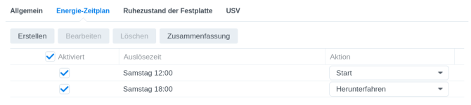

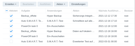

Ich nutze ein DS 218j als reines BackupNAS. Diese soll jeden Samstag um 12 Uhr starten, dann werden rsync-Backups
von einem anderen NAS gefahren.
Das hat auch 2 Jahre lang problemlos funktioniert. Leider jetzt nicht mehr. Das NAS bleibt einfach aus.
Der Spaß ist via Energieeinstellungen und Aufgabenplaner konfiguriert.
