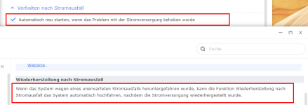

In der DSM Hilfe zu diesem Thema findet man folgende Erläuterung:

Es wurde im Menü unter Hardware & Energie die Option wie hier beschrieben aktiviert ("Automatisch neu starten....") und habe anschließend den Stecker gezogen und ein paar Minuten gewartet um die Diskstation anschließend wieder mit Spannung zu versorgen indem der Stecker einfach direkt an der Steckdose angeschlossen wurde.
Ergenbnis: Das NAS fuhr automatisch von allein hoch ohne den Power Button betätigen zu müssen.
