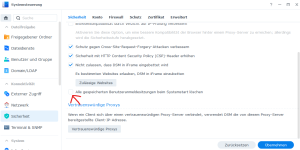

wenn der Haken gesetzt ist:
dann NAS neu starten, oder einfach oben rechts abmelden.
