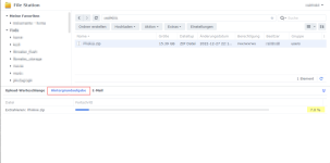

Also bei mir klappt das wie erwähnt, ohne Probleme wie zu erwarten auch beim Entpacken von ZIP Archiven im Hintergrund nach der Abmeldung vom System.
Hier direkt über die File Station nachgestellt mit einem Archiv von ca. 15 GB.
1. Entpacken gestartet, und anschließend von der File Station abgemeldet:

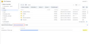

2. Erneut an der File Station angemeldet und den Status der Hintergrundaufgabe erneut anzeigen lassen:
Exakt das gleiche Verhalten wie bei Kopier-/Verschiebevorgängen die im Hintergrund weiter ausgeführt werden.
