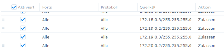

Was meinst du mit "IP ist frei"?
Du musst das Docker Netz in der Firewall freigeben und auch den Port auf dem Host.
Mehr kann ich da leider nicht zu sagen, da mir das gar nix sagt.
Im grund meine ich dass es freigegeben ist.
Das kannst du auch in einer Regel abbilden:
Und halt der Zugriff auf den Port für den Client noch erlauben oder besser: Reverse Proxy nutzen

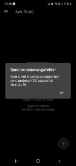

Das einzige was ich jetzt noch bekomme ich diese Fehlermeldung nach dem Login:
EDIT: hier gibt es auch eine Fehlerbeschreibung, verstehe nur nicht warum der Fehler jetzt noch auftritt: https://github.com/ankicommunity/anki-sync-server/issues/13
Aber das ist ja ein Problem im RP
Versuche es erstmal mit IP+Port
