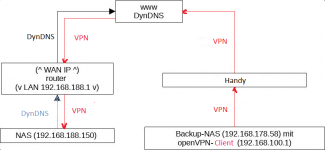

Hi,
ich habe ein Problem bei der Lösung eines grösseren Problems. Ich möchte eine entfernte NAS-Backup-Lösung aufbauen. Also eine NAS bei mir und eine Backup-NAS in einer anderen Stadt, über eine openVPN-Verbindung. Ich bin technisch versiert, aber mit der Netzwerk-Technik noch recht unbedarft. Das folgende Bild zeigt die Struktur, wie es am Ende aussehen soll.
Bisher klappt es ganz gut und ich lerne ganz toll und viel usw. Da ich das unter realistischen Bedingungen testen möchte, wo die Backup-NAS entfernt sein soll, habe mir gedacht, dass ich das über meine Mobilfunkverbindung vom Handy teste. Dazu habe ich noch ein Bild gemalt:
Ich habe also an mein Handy ein USB-Ethernet-Adapter angeschlossen und es direkt mit der NAS verbunden. Teste ich auf meinem Telefon das LAN, dann findet er aber nur sich selbst.
Dürfte eigentlich nicht so schwer sein und habe das www schon total danach durchsucht, aber scheint wohl noch nie jemand vor mir gemacht zu haben...
Ich muss eine Kleinigkeit übersehen haben, bloss welche?

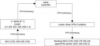

Ok, edein Tip hat geklappt. Tatsächlich ist im Smartphone keine Bridge oder ähnliches. Ich habe das jetzt so:
In der NAS ist der USB-Ethernet als gateway eingetragen.
Und der USB-Ethernet hat eine Freigabe vom WIFI bekommen...
...welcher auf den hotspot vom Telefon zugreift.
Jetzt erreicht die Backup-NAS auch den DDNS.
Als nächstes muss nur noch die Quell-NAS die Ziel-NAS finden. Als übernächstes die VPN-Verbindung...

Wie Frage ist auch, ob du im Handy eine eigene öffentliche IP hast und ob Ports von außen durchgereicht werden.
Womöglich funktioniert es nur andersrum.
Ob das VPN dann vom Handy aus (vermutlich besser) oder vom doch vom NAS aus, sei dahingestellt.
Ich denke schon das die Ports durchgereicht werden. Es ist ja keine Firewall zwischengeschaltet. Wobei ich nicht weiss wie es Android handhabt...
Auf der einen Seite habe ich eine öffentliche IP (würde ja auch sonst nicht gehen) und der anderen Seite hat der PC WIFI Adapter als gateway 192.168.43.1 an. Ich schätze mal das ist der WIFI-NIC im Telefon (nicht im Bild eingetragen).
Ob VPN vom Telefon oder NAS stellt sich nicht, weil das hier nur zu Testzwecken ist. Später wird es so sein, dass der Ziel-Router keinen VPN-server anbietet, so dass ich auf den von der NAS zurückgreifen muss.
So wie du das in deinem Bild eingetragen hast, würde das bedeuten, dass der VPN-server in der Quell-NAS sitzt. Müsste dann nicht die Ziel-NAS die Verbindung ständig aufrecht halten, weil sie ja nicht weiss wann das nächste backup losgeht?
Es geht nicht um Android/iOS/WindowsPhone, sondern um deinen Netzbetreiber, wie der dich anbindet und ob er es zum Handy durchreicht.
Nur weil "du" eine öffentliche IP hast, muß sie nicht zu dir führen.
Es kann auch vorkommen, dass mehrere Handys gleichzeitig die Selbe bekommen.
(stört niemanden, wenn es nur rausgehende Verbindungen gibt, genauso wie hinter einem Router mehrere PCs/NAS/...)
Habe noch mal ein wenig über Mobilfunkt-IPs gelesen. Du scheinst Recht zu haben, das eine IP mehrere Benutzer erhalten, keine Ahnung wie das geht. Das war mir nicht klar. Dachte immer das mit einer dynamische IP4 und DynDns alle Probleme beseitigt seien.
Damit scheine ich in einer Sackgasse zu sein, wenn ich eine NAS ans Mobilfunk hängen möchte.
