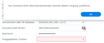

ich komme gerade nicht weiter und vielleicht weiß hier jemand die Lösung.
Ich habe 3 Synos (mit DSM 7.1), alle sind AD-Domain Joined (alles grün, keine Probleme beim Check!)
Ich versuche unter SMB das Aggregationsportal flott zu machen.
Aber leider mag die Syno nicht so recht.
Fehler: "Nur Domain/LADP-Administratorkonten können diesen Vorgang ausführen."
(siehe Screenshot)
Also wenn der Haupt Domain-Admin schon nicht geht, der bei SMB Share Verbindungen problemlos funktioniert,
dann frage ich mich wo hier mein Fehler sein soll ?
Any ideas ?
Danke im voraus.

Das hatte ich auch schon....effekt das gleiche
Hatte das gleiche Problem unter DSM 7.2. "Domain/LADP-Administratorkonten" meint, dass eine Benutzergruppe aus der Domain lokal (auf dem Remote-Server) als Admin hinzugefügt wurde. Also man solle auf dem NAS auf welches zugegriffen werden soll unter "Systemsteuerung > Domain/LDAP > Einstellungen > Erweitert > Domänenadministratoren" eine Gruppe aus der Domäne hinterlegen. Dann nimmt man einen Benutzer dieser Gruppe um ein Aggregationsportal zu erstellen.
Das muss man übrigens auch machen, wenn man ein Gruppenadressbuch in Synology Contacts anlegen will.
