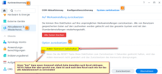

Das Drücken der Resettaste für 4 Sekunden, setzt nur das Konto "admin" und im Normalfall dessen Kennwort (*) zurück und hebt diverse Blockierungen, 2FA, Secure SignIn usw auf, aber es ändert nichts an Userkonten welche du angelegt hast und in die Gruppe Administratoren gehoben hast. Die bleiben davon unberührt und eine etwaige IP Freigabe bleibt auch nach dem Reset Aufrecht.
*) normalerweise wird das Kennwort vom Systemuserkonto "admin" zurückgesetzt durch den Reset, ausgenommen man hat dies explizit ausgeschlossen:
aber das muss bewusst eingestellt worden sein um eine Kennwortänderung auch durch die Reset-Taste zu verhindern.

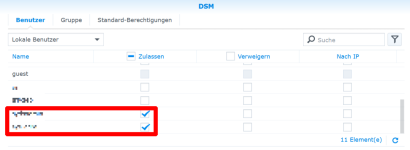

Genau die Stelle hatte ich ja auch schon im Verdacht, aber leider sieht s dort für das teilweise gesperrte Konto so aus:
Für den Fall, dass die Synology hier nicht die Wahrheit anzeigt, habe ich DSM auf "Nach IP" umgestellt und anschließend wieder zugelassen und dasselbe nochmal mit "Verweigern". Kein Erfolg. Es bleibt alles beim Alten: Anmeldung nur von einem einzigen Rechner aus.

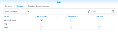

Schau dir die Geschichte auch mal umgekehrt über Systemsteuerung->Anwendungsberechtigungen->DSM->Bearbeiten an.
Evtl. ist dein Benutzer auch in einer Gruppe für die eine IP-Einschränkung gilt.
Auch da war ich schon drin, aber ein zweiter Blick schadet ja nie. Doch leider:
Die bedien unteren Einträge sind meine beiden Admins, der obere von beiden ist der, der mit den Einschränkungen. Für die Gruppe gibt es auch keine Einschränkungen:
Und: Ja, der fragliche Account gehört in die Gruppe administrators.

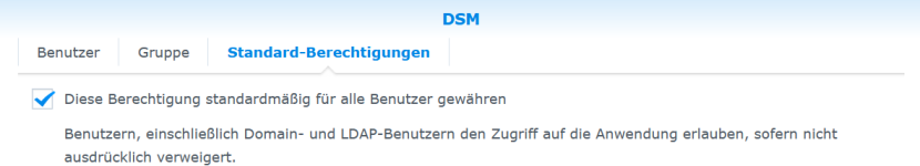

Bei mir ist im Reiter Standard-Berechtigungen der Haken gesetzt und es sitzen überhaupt keine Häkchen bei Benutzer oder Gruppen (Default) . Bei dir nicht? Und wenn nein, dann wozu nochmal über Gruppen und über Benutzer. Sind die beiden keine administrators?
An diesen Stellen habe ich selbst Nullkommanix geändert. D.h. das DSM hat die Häkchen gesetzt (oder nicht gesetzt). Unter Standard-Berechtigungen für DSM sieht es bei mir so aus:
Ich habe probehalber mal den Haken in der Einzeleinstellung "Zulassen" entfernt, so dass eigentlich die Standardberechtigung greifen sollte. Aber auch das hat keinen Erfolg.
