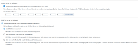

Ich habe aber das Gefühl, dass meine ganzen Aufrufe über den Browser per IPv6 gehen, ich aber beim "Test-Client" nur den DNS als IPv4 (IP der NAS) manuell hinterlegt habe.
Folgende Einstellungen sind in der FB unter IPv6-Einstellungen (standardmäßig hinterlegt).
Ich weiß leider nicht welche IPv6-Adresse AdGuard zugeweisen bekommt um diese IPv6-Adresse in den Netzwerkeinstellungen meines Test-Clients zu hinteregeln (es sollte eine statische Adresse sein, welche unverändert bleibt).
Welchen IPv6-DNS muss ich im Client hinterlegen, damit auch diese Anfragen über AdGuard laufen (habe leider dazu nichts gefunden, oder übersehen)? :unsure:

Nutzt du IPv6? Welchen Internet-Anbieter hast du?
IPv6 funktioniert genauso wie IPv4. Du musst also die Netzwerkadresse der DS angeben.
Schalte doch einfach IPv6 in den Interneteinstellungen aus. ;) Somit ist das Problem sofort gelöst.
Die interne IPv6 nutzt kein Präfix.
Ich würde IPv4 bevorzugen. Nur bei Anschlüssen von Kabel oder Glasfaser, wo die IPv4 von außen nicht mehr erreichbar ist, würde ich mit IPv6 arbeiten. Warum das komplizierter machen als es ist?
Das Abschalten der IPv6 würde ich gerne als "Plan B" nutzen wollen.
Ich dachte halt (in meiner Naivität), dass ich intern eine statische IPv6 im Router für den DNS hinterlegen kann (da wo aktuell die vielen 0 stehen) und der NAS eine feste ULA (fd80) vergebe unter welcher sie dauerhaft zu erreichen ist (analog statische IPv4).
Ist das ohne Probleme machbar (auch bzgl. AdGuard im Container)?
Ja, AdGuard kann auch IPv6. Die Adressen welche eingegeben würde können siehst du unter dem Reiter Einrichtungsassistent. Die wurden dir aber auch schon bei der Einrichtung angezeigt. Ob weiter Einstellungen in Unbound zu tätigen sind (über eine Config) kann ich nicht direkt sagen, weil ich IPv4 nutze (Telekom).

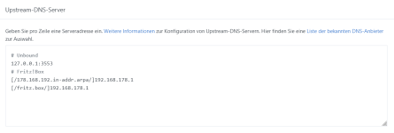

Meine Clients verwenden den AdGuard und der wiederum den unbound, außer für Hostnamenauflösung verwendet AdGuard die Fritte.

Naja der Client fragt AdGuard. Wenn die IP im Heimnetz ist, fragt AdGuard die Fritte.
Wie ist dann der Weg einer DNS-Anfrage:
Client <-> Adguard <-> unbound <-> ISP oder
Client <-> Adguard <-> unbound <-> FB <-> ISP
Wenn ersteres, dann wird FB für DNS-Anfragen überhaupt nicht mehr angefragt?
So schauts aus:
Client -> Adguard -> (lokale Anfragen: Fritte ->) unbound -> Quad9 DNSSec Server
Den ISP DNS frage ich gar nicht

meine Einstellungen sind in den Threads als Bilder angehangen
