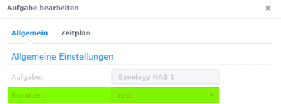

Prüfe mal den Benutzer im Aufgabenplaner des Hyper Backups (Systemsteuerung -> Aufgabenplaner):

Ja waren ausgewählt.
